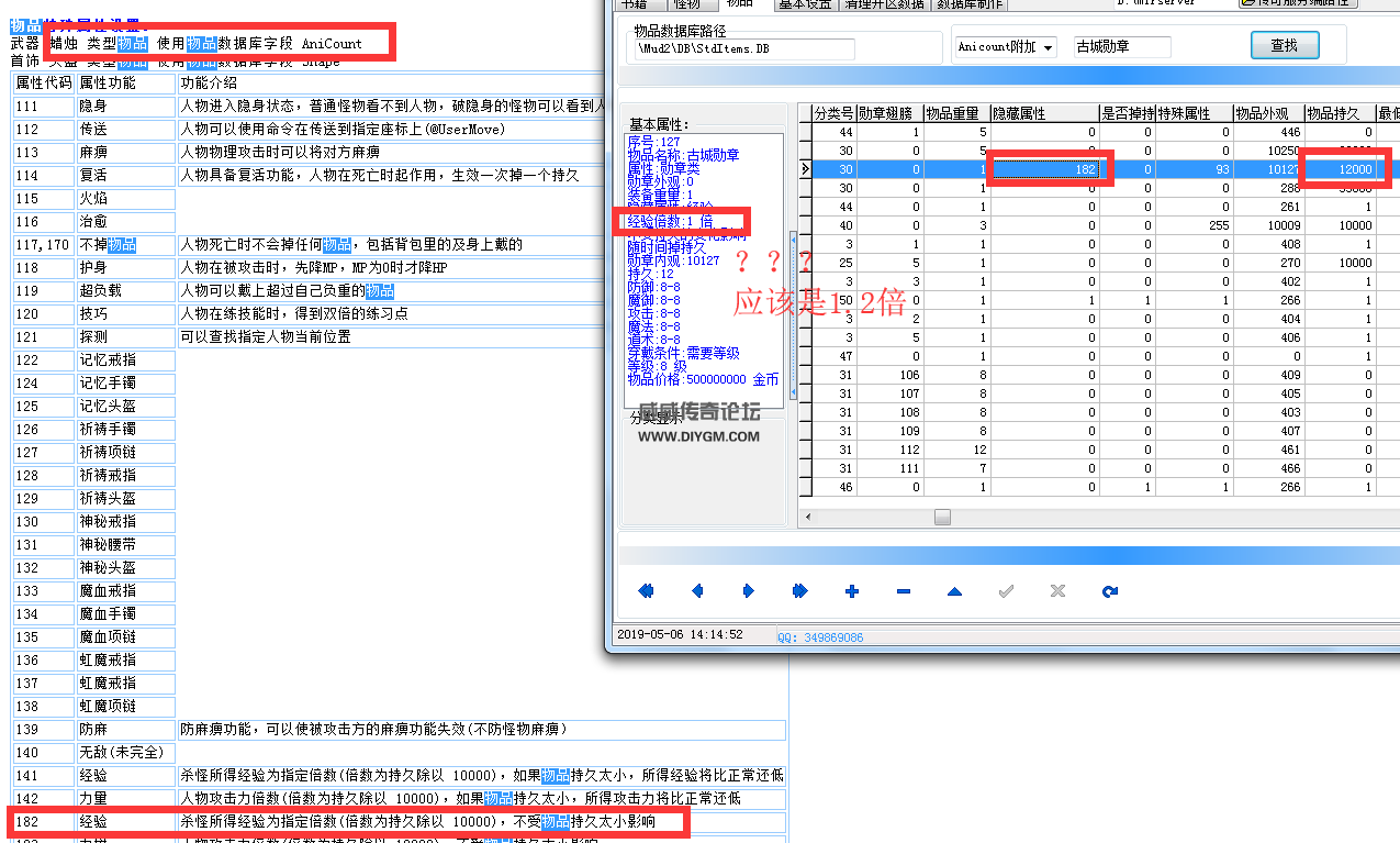

经验勋章多倍经验属性的问题,求大神讲解下
这个是勋章经验怎么计算的
一个怪:本身24000经验
求大神讲解下,怎么经验那么高了一个怪本身是24000 经验是没问题的
传奇多倍经验勋章设置
传奇多倍经验勋章设置
不带勋章杀怪正常经验24000没问题,带了勋章变成52800,应该是2400*1.2=28800
不带勋章开启两倍经验48000没问题,带了勋章变成105600,应该是24000*2*1.2=57600
不带勋章开启两倍经验72000没问题,带了勋章变成105600 ,应该是24000*3*1.2=86400
按引擎的算法12000 实际为2.2倍经验
182        经验        杀怪所得经验为指定倍数(倍数为持久除以 10000),不受物品持久太小影响
12000/10000=1.2 倍才对,为什么是2.2倍了? 还是说是我哪里设置错了??
勋章持久设置成了1200(持久:1/1)开了三倍 应该是24000*3*1.2=86400按计算应该是86400 怎么变成了 806400
127,古城勋章,30,0,1,182,0,93,10127,12000,8,8,8,8,8,8,8,8,8,8,0,8,500000000,5,0,0,0,0,0,,0,0,0,0,0,0,0,0,0,0,0,0,0,0,0,0,0,0,0,
实际为2.2倍,计算方法为12000/10000+1(本身的攻击)=2.2;下期更新说明书或者更改计算方法。
本身的攻击)????  不是攻击是经验吧 !!!   建议取消+1本身 实际为 12000持久实际为1.2倍
