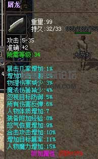

传奇元素问题1:

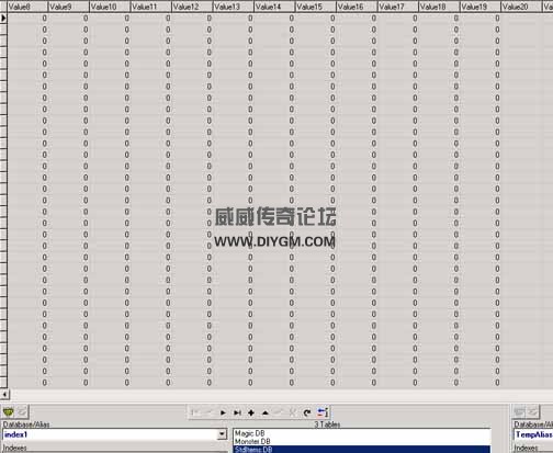

传奇版本数据库中并没有value13这个字段,实际说明书中也有魔力这个元素 对应的是数据库中的value13
只有自己手动加了才会显示魔力这个元素   ,但实际显示了这个魔力元素也不会有任何魔法值的增加,另外体质元素后边没有%这个符号。
传奇服务端元素问题2:
增加体质的时候 除了加体质还会增加魔法值,而增加的魔法值就是增加了血的值,例如我1000滴血 体质元素+10 那么最大血量是1100(这个值是正确的),但是我的蓝也会增加100,也就是说 当你使用了体质元素的时候,蓝也会同步增加,而且是增加了多少血就会增加多少蓝
这是原始的,然后我带上+7%的变这样了
  第一张是原始的血和蓝(全身没有装备) 当我武器体质元素+7%的时候,立刻变成  ,这种完全不合常理,要是我是法师,加蓝最终还没战士加的多 ,加血是正确的 989*0.07=69.23,69.23+989=1058.23,但蓝也会加69.23,换句话说如果这种方式就是这样的,而且说是正确的话,那就是说复古服战士只要用了这个体质元素,那么你血越高,蓝越多,那法师用的话 基本就是鸡肋,加血又加不了多少,加魔力的元素加蓝又不能加,只能加了体质元素才有那么一丁点,要知道法师什么都不多就是蓝多,道士相对会好点点(但和战士比,完全不是一个档次的),那这个体质元素,完全是废的(说这个元素是给战士专用的也不为过),除非你要做复古战士单职业,否则没人敢用,用了的人基本也是不知道这个问题才用,加上复古本身就等级不高,血蓝也不是什么几十万,不仔细看根本就不会注意这个问题
引擎我用的是gom转的,最后没有也是引擎的事
关于你说的换成dbc2000就可以看到  我用database desktop打开都没有,难道dbc2000打开就会有?
提到的问题里我是自己加的value13你可以试试传奇dbc2000看能加同一个字段名不,我想不管你拿什么数据库来都不能重复加吧 引擎控制台转换的和用的人有啥关系,起码0423的引擎转换了就有这问题
第一:最好使用最新的引擎。
第二:我也使用gom转龙族db2000上面有value1--value30的元素属性。
第三:在数据库中value13中他添加数值是有魔力这个属性的。如下图。
关于字段有还是没有,这个问题没什么纠结了,自己也可以加,但这个传奇服务端版本魔力元素显示也好 不显示也好,实际根本就不加魔法值好吧
第二个戴上有魔力元素的,蓝没有变化好吧,这是体质和魔力两个元素都有问题
体质是固定加血,1体质10蓝10血,如果不想这样加,可以用后面的value13.14.。13在修复中下期更新。敬请期待。
嗯,直接加体质肯定不用的,主要提出是这个体质和魔力的元素的问题 ,但是分开肯定的,别的引擎加元素没一个加体质还加蓝的,不然体质元素还加蓝而且加蓝还是按照血量的比例来加,谁敢用,除了变态服敢用复古1.76元素版本根本不能用,完全是给战士量身打造的,那个比例丢到法师身上,同等级,法师加的完全等于没加,还不够丢技能的
