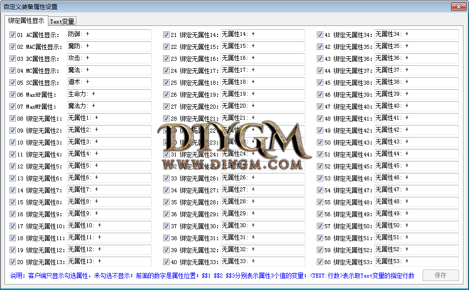

二、绑定预设属性和设置显示模式
1.系统预设属性:共有60条预设属性可供绑定,可通过“M2→选项→自定义装备属性设置”查看并修改
说明:①有勾选的属性在游戏中才会显示,请根据需要进行勾选;
②每条预设属性右边方框内的文字为该属性在游戏中显示的内容,可自行修改。比如可以把第8条修改为:有$$1%机率使对方麻痹,这时假如有1条自定义属性的$$1=30,并且绑定这条预设属性的时候,在游戏中就会显示成:有30%机率使对方麻痹。
③如果显示的内容中没有使用到$$1、$$2、$$3中的任何一个,则会自动在末尾显示$$1的值。比如第5条方框中的内容为:道术:+,这时假如有一条自定义属性的$$1=5,且绑定了这个预设属性,那在游戏中将显示为:道术:+5。
④装备不能绑定与自己不兼容的属性。比如武器是没有防御、魔防等属性的,那武器上的自定义属性就不可以绑定这些预设属性,也就是不能让武器自动加防御、魔防等属性。

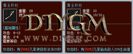

示例:
① 通过“M2→选项→自定义装备属性设置”,将第8条预设属性的显示内容设为:<TEXT$1>,如下图:

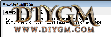

② 通过“M2→选项→自定义装备属性设置→text变量”,设置TEXT列表的第1行和第2行分别为:
{攻击时,有|146}{[$$2%]|021}{机率使目标冰冻$$3秒|146}
{攻击时,有|146}{[$$2%]|021}{几率偷去敌人$$3%生命值|146}
如下图:
③ 设置一条自定义属性, $$1=1或2,$$2=50,$$3=20,然后绑定第8个预设属性,如:
#ACT
;设置手上武器的第0条自定义属性值$$1=1或2,$$2=50,$$3=20
MOVR P1 1 3
SetCustomItemValueEx 1 0 = <$STR(P1)> 50 20
;把第0条自定义属性与第8条预设属性绑定起来
SetCustomItemAbil 1 0 1 8
;设置第0条自定义属性显示顺序为3
SetCustomItemAbil 1 0 2 3
;设置第0条自定义属性按点数计算
SetCustomItemAbil 1 0 3 0
④ 则该条自定义属性有可能显示为:“攻击时,有50%几率使目标冰冻20秒”,也有可能显示为:“攻击时,有50%几率偷去敌人20%生命值”,如下图:
因此,只要给$$1赋不同的值,该属性就可以显示不同的内容。当然,仅仅是显示而已,想要真正达到效果,需要自己通过脚本实现。
