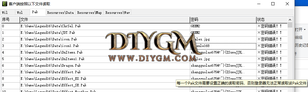

二、补丁密码错误,现在新引擎补丁的可以设置密码的,新手重新配置登录器容易把补丁密码搞乱。(这个可以用版本里面自带的登录器先测试)
如图:重新生成登录器的时候容易搞乱pak补丁密码

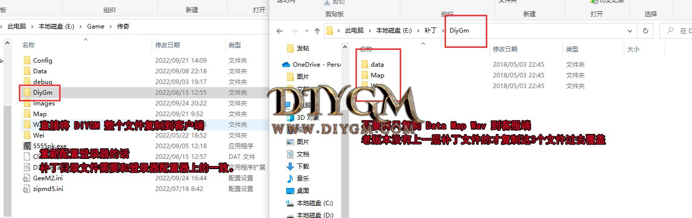

三、补丁安装位置不对,现在新引擎补丁可以设置独立文件夹,直接将 DIYGM 整个文件复制到客户端,重新配置登录器的话补丁目录文件需要和登录器配置器上的一致。
不要将只复制 Data Map Wav 到客服端老版本没有上一层补丁文件的才复制这3个文件过去覆盖
