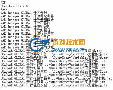

传奇变量查询,传奇自定义全局变量等更多功能,给我们写脚本带来方便
传奇自定义变量 声明及保存相关命令,现在已经很少用了 个人的直接使用变量U,T更方便 全局的使用A和G
P0-P999 (私人变量,数字型) 关闭对话框重置为0。
D0-D999 (私人变量,数字型) 下线不保存.摇筛子变量.
M0-M999 (私人变量,数字型) 下线不保存.切换地图清空.
N0-N999 (私人变量,数字型) 下线不保存.小退归0.
S0-S999 (私人变量,字符型) 下线不保存.小退归0.
I0-I999 (全局变量,数字型) 不可保存,服务器重启自动重置为0。
G0-G999 (全局变量,数字型) 可保存。(存放在Mir200/GlobalVal.ini文件里面)
A0-A999 (全局变量,字符型) 可保存。(存放在Mir200/GlobalVal.ini文件里面)
U0-U99 (私人变量,数字型) 可保存。(存放在人物数据库Mir.db里面、值最大范围正负21亿)传奇个人变量
T0-T99 (私人变量,字符型) 可保存。(存放在人物数据库Mir.db里面、传奇个人变量
J0-J255 (私人变量,数字型) 可保存,每晚自动12点重置,合区或关停服务器请错开00:00点即可。传奇变量工具清理
