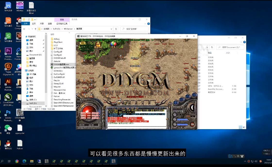

第六节,配置微端服务器-基础版大家好,本节演示微端服务器配置的基础版
先看下微端服务的优缺点和注意事项需要的工具和文件如下首先远程连接上要做微端的服务器
在这个服务器上先下载一个客户端因为这个客户端比较大,提前准备一下比较好
本地的机器上也准备好客户端(如果之前有看过我们的视频,应该已经有安装好的客户端)
接着我们在本地下载好版本文件按第一节演示的那样在本地搭建单机环境进行测试主要是测试服务端和补丁是否完整
如有问题也好处理搭建好本地游戏,也测试通过后我们将Mirserver文件夹打包上传到服务器然后在微端服务器下载刚才使用的版本的完整文件
但是我们也仅需要其中的补丁文件提前下载是因为有的版本补丁文件非常大因暂时没有空置服务器
所以用本地机器模拟服务端要用的服务器在服务器上搭建服务端请看第3节演示视频
在服务器上搭建好服务端之后我们同样测试一下通过了测试后,就可以准备微端的配置在微端服务器上安装好客户端文件
然后将补丁文件安装到相应的位置去我们的网站下载对应引擎的全套的文件(我这里是GOM就下GOM的)
下载好后提出其中的微端服务文件上传到微端服务器中位置随意,我这里放D盘了切换到本地电脑
将这两个文件复制出来一起上传到微端服务器中
第一个文件:qqwry.dat(位置:D:\MirServer\Mir200)
第二个文件:Pak.txt (位置:D:\MirServer\登录器)
上传到微端服务器后
我们将qqwry.dat文件复制到d盘的微端服务器\UpdateGate中然后到UpdateServer文件夹中启动微端服务
如果是32位系统启动下边这个然后在这里配置基本信息先选择一下我们刚才安装的客户端文件位置这两个地方填上服务器ip
中间服务器地址不改网关端口改不改都行改了要在微端网关配置端口和这里一样我这里改成9100
Resources目录天下补丁文件夹的名字更新密码自己设置配置启动器是设置一样的密码就行了
保存一下,然后先退出这个软件将上传的pak.txt文件复制到这里来覆盖这个文件
然后打开修改一下路径复制客户端的路径,批量替换以前的路径。
切换到UpdateGate文件夹,启动微端网关在配置选项卡右边将两个ip改为微端服务器的ip
微端端口改为9100,和微端服务上的一样网关端口改成8100,列表文件上要设置和这里一样
下边删掉原来的,然后添加微端服务器ip改完保存一下,然后退出软件
打开serverinfo.txt这个文件将里边的ip替换成微端服务器ip还可以在下边添加几个运营商的信息关键词修改完成后保存,接着我们就可以启动微端网关
然后到UpdateServer文件夹中启动微端服务在微端服务中可以看见很多加载客户端文件的信息微端网关中提示连接成功后就可以了
切换到本地,先配置远程服务器列表远程服务列表配置在第4节视频中讲过
在网站的登录器列表这里我们复制这个地址并打开新建一个文本
将所有的内容复制保存下来改好这里的服务器ip后边这里,输入微端服务器ip
端口写微端网关端口8100然后另存为选择编码ANSI格式保存文件重新上传到列表空间
最后到本地Mirserver文件夹配置登录器列表这里可以直接复制网站上的地址
之前配置过的也可以点这个本地列表这里有记录,选择这个地址这边微端密码要设置为微端服务上的密码点击搜索客户端条件设置勾选使用微端
指定客户端名自己看着来关掉界面保存并生成登录器
生成的登录器随便复制到一个盘启动登录器进入游戏可以看见很多东西都是慢慢更新出来的微端网关也有提示这样一个微端服务就配置好了其他的可以触类旁通,参考使用需要的工具和文件完整的客户端文件(推荐16周年)完整的版本文件两台云服务器对应的完整引擎包(网站上提供)
