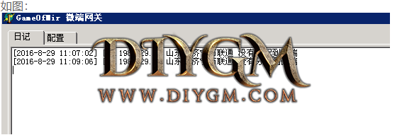

GOM引擎玩家无法分配到微端是怎么回事?
如图:
碰到这个问题,一般都是两个原因:
1、PAK密码设置错误
2、端口设置错误
3、GOM微端服务器上下打IP,中间那一行别打IP
4、微端网关关键字留空白,或者打满,电信、网通、联通、移动、默认

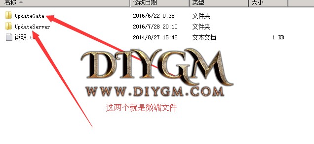

微端配置起来特别简单,就是改几个IP就完事,看下图,微端就两个文件夹:
第一步,我们打开UpdateGate文件夹修改!addrtable.txt和!serverinfo.txt

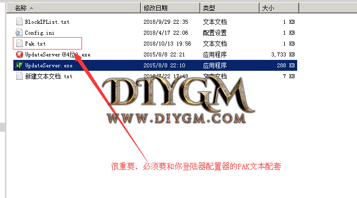

第二步:打开UpdateServer文件夹设置PAK路径
打开UpdateServer.exe设置
