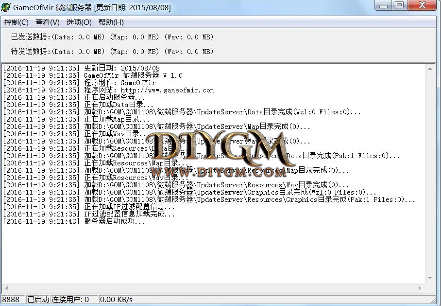

  传奇私服GOM引擎微端不自动更新补丁,怎么办?如何处理!之前有朋友在服务器上 安装了gom引擎的微端之后客服端补丁不自动更新不更新一般是 以下几种原因引起的:
  传奇GOM引擎微端不更新解决方法如下:
  第一,就是登陆器配置的时候没有选择客服端所有文件的储存路径,还有补丁PAY的密码是否正确,一般在配置登陆器的时候 选择好客服端路径设置好微端密码就可以了 (这一点GOM官方配置微端教程的时候没有说明)大部分人配置不自动更新的也是因为配置登陆器的时候没有选择好客服端路径还以为是服务器上的问题一直在服务器上弄。
  第二.  看下服务器上上的IP和端口是否正确,注意防火墙和IP安全策略有没有拦截端口,微端服务器和 微端网关是不是正常连接工作,还有一点就是登陆器列表里面是IP端口是否一样(列表里面后面一排才是微端的IP端口)
  第三,就是在,微端网关,分配IP到 微端服务器的时候 你网关上修改为电信  而检测 qqwry.dat IP数据的时候你IP为网通 网关分配的时候 找不到关键字 网通 所有无法更新,(这点一般用网关上默认的参数不容易出错)还有就是你补丁格式   GOM微端 只支持  wzl 和 pak  两种格式的补丁更新还有就是看下 你本地的IP可以正常访问服务器IP不 有些路由DNS也会导致两个IP无法连接这种可能更小  你可以远程你服务器的话 一般的是可以访问的。
